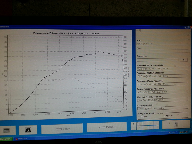

En attendant la suite, petit retour sur les premiers turbo que j'ai essayé sur le 2,5L de mon bolide
De droite à gauche, version origine, version 302CV, et version 360CV
La courbe de la version d'origine... un poumon
La courbe 302CV, c'est déjà plus sympa
Et la video du banc 302CV
Et le son de la version 360CV
