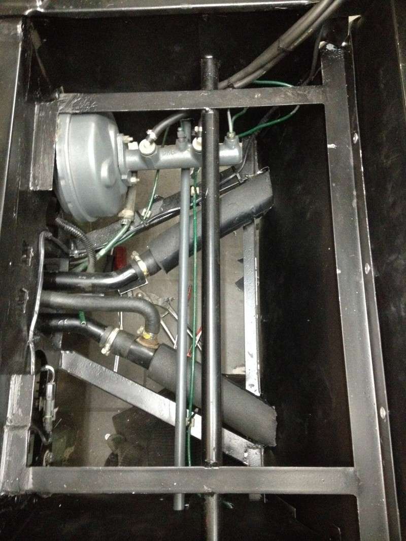

La suite des travaux de la semaine
- finition du cablage faisceau
- mise en place des different tuyaux + liquide de refroidissement
- travaux de soudure sur les triangles supérieur
- mise en peinture des différent élément du train avant
- remontage du train avant
- purge des freins et de l'embrayage
- mise en place du réservoire et raccordement
- mise en route du moteur
voici se que sa donne en photos
sa se finalise doucement il me reste
- fixation du réservoire
- règlage des combinés fileté
- règlage des trains
et la chose la plus interessente le roulage et la comparaison avent après que j'espère pouvoir réaliser dimanche prochain
A+

Salut a tous
Phase finale, remontage des derniers éléments et fixation du réservoire mise en place du capot.
Puis un traitement du CANCER de la rouille dans l'habitacle au niveau du pédalier et sur le côté gauche au niveau de la poigner de fermeture du capot.
Et enfin le moment temp attendu un petit roulage afin de voire si tous est bon.

Re: Modifications et améliorations de mon Alpine GTA V6 turbo
phb77 a écrit:Bravo pour tout ce travail, mais les dernières photos sont peu encourageantes, le longeron à l'air bien attaqué ...
En effet la tole intérieur du bas de caisse était bien attaquée, mais bizarrement que a l'interrieur car dessous et a l'intérrieur même du bas de caisse rien a déclarer
Mais pour vérrifier sa j'ai percé un petit trou dessous et ensuite "coloscopie" avec une tout petit caméra
et rien a déclarer tous nickel
